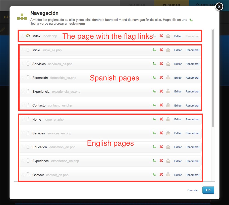

Daar ben ik weer!
Het is mogelijk om een volledig custom menu te creëren met tekst of button links.
http://www.franciscogranadospino.co.uk/ is hier een goed voorbeeld van.
Het lijkt hier alsof het menu iedere keer van taal verandert, maar in werkelijkheid zijn het gewoon stukjes tekst waar handmatig een link van gemaakt is naar een andere pagina. De opbouw van zo'n site ziet er als volgt uit:
Heb ik uw vraag hiermee beantwoord?
Daar ben ik weer!
Hoi Ron,
Snap ik. Op mobiele versies wordt het menu altijd ingeklapt, waardoor de andere opties niet direct zichtbaar zijn. Ik moet zeggen dat ik het vlaggetje best een nette oplossing vind.
Mocht er nog een betere oplossing langskomen zal ik het absoluut melden!
Hi Lindsay. Begrijp ik het goed dat je de link met het vlaggetje op iedere pagina zet en dan doorlinked naar de engelse pagina? Ik probeer in de homepage 1 link te maken naar Engels en dan een engels menu te krijgen maar volgens mij is er maar 1 menu (index) beschikbaar. Klopt dat?
Dank je Linsay. Het is een oplossing maar ik vind het niet mooi om mijn site te beginnen met een pagina waar alleen de keuze Nederlands of Engels op staat. Ik heb het nu voor laptop of computer opgelost door de nederlandse met de engelse pagina te koppelen. Je ziet de engels als je met de curser over het menu gaat. Dit werkt helaas alleen niet met een mobiel. kijk op www.sourceandvision.com
Voor mobiel heb ik dat het vlaggetje toegevoegd van je eerdere suggestie. Helemaal lekker is dat niet omdat je dan nergens een menu in het engels ziet.
Als je ooit een betere oplossing vindt hou ik me aanbevolen.
