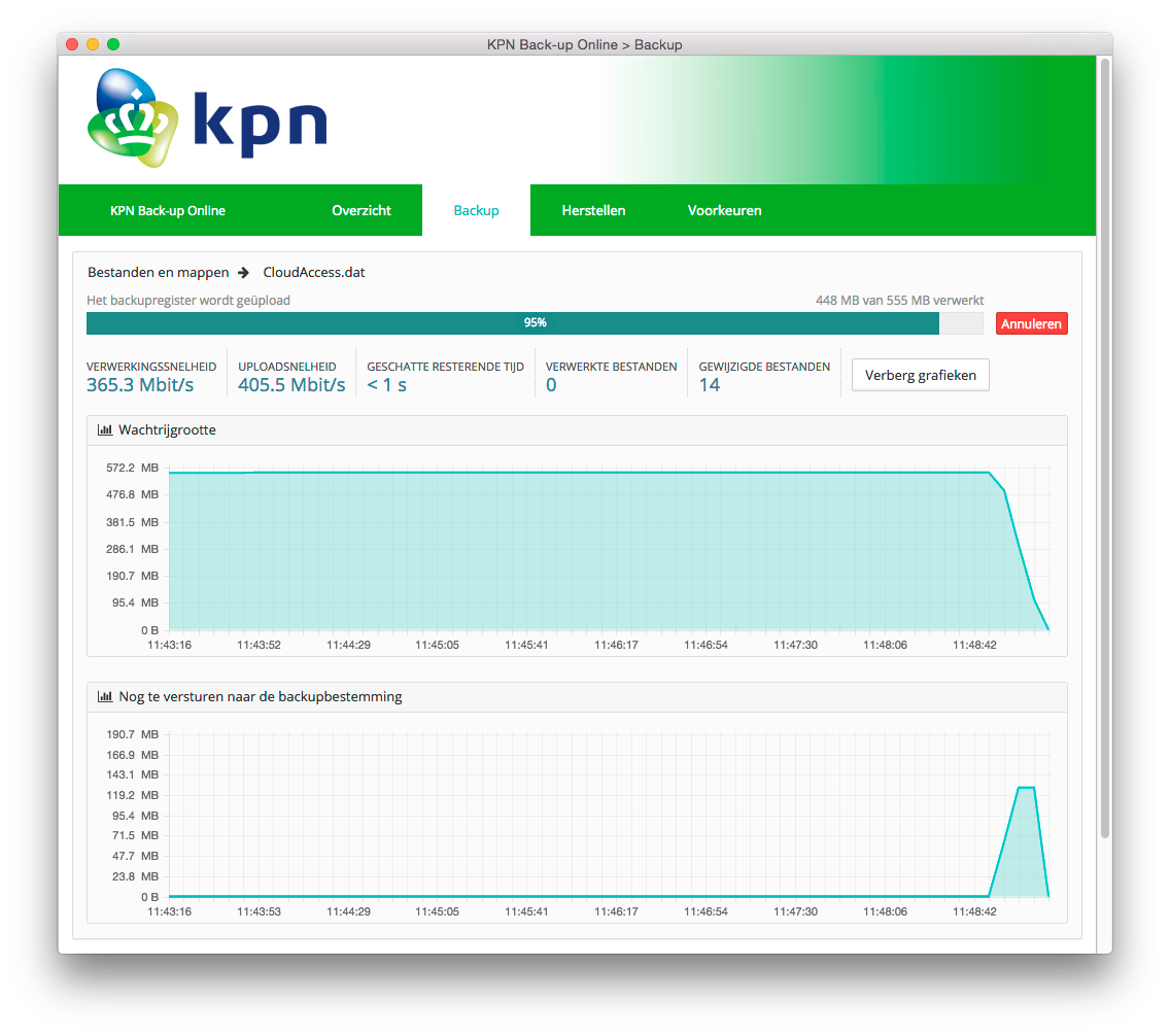

Bedankt voor je snelle reactie en schermafdruk. Zo te zien zijn er een aanzienlijk aantal bestanden gewijzigd - 469.380 - en/of toegevoegd aan jouw selectie. Het klopt inderdaad dat een initiële back-up van 1TB - afhankelijk van je download- / uploadsnelheid - erg lang kan duren.
1. Wat is jouw verbindingssnelheid? Je kunt hiervoor een test doen in de interface van Back-up Online zelf:
2. Gebruik je toevallig ook een externe DAS (harde schijf via usb/esata/firewire) of een NAS (netwerkschijven)?
Als je een nieuwe back-up maakt, zonder dat deze aanstaat en/of (wederom) is gekoppeld door bijvoorbeeld de slaap-waak stand, zal Back-up Online een nieuwe back-up maken zonder dat deze bestanden worden meegenomen, op de KPN server worden deze dan voor deze back-up verwijderd. Maak je vervolgens de volgende dag weer een nieuwe back-up met deze schijven gekoppeld, dan zullen deze wederom opnieuw naar de KPN back-up server worden geupload.
3. De verwerkingssnelheid is het proces dat zorgt dat de bestanden op je Mac worden vergeleken met het register - lokaal en op de KPN server - en ook het genoemde slicen van deze bestanden. Slicen wil zeggen dat een bestand in plakken wordt gesneden en alleen de nieuwe en/of gewijzigde plakken worden geupload naar de KPN server. Dat scheelt aanzienlijk in de tijd en dat is dan ook het mooie aan het product KPN Back-up Online!

Afgaande op jouw reacties ben ik bang dat het probleem in het gebruikt van de externe schijven zit. Ik heb een redelijke schone SSD werkschijf maar een 4-tal externe schijven waar (werk of backup) materiaal opstaat.
Ik ben blij dat we samen iig snel de bottleneck hebben getackeld! Om een goede, betrouwbare maar ook werkbare oplossing te vinden heb ik toch nog even een aantal vragen:

Probeer eens de volgende instellingen, nadat de volledige back-up voor alle aangesloten DAS weer helemaal geslaagd is:
Hiermee forceer je de Mac Pro uit de slaapstand te komen om 17:55 uur, dus 5 minuten voordat Back-up Online aan de slag gaat. Afhankelijk van de hoeveelheid data die je na een volledige back-up maakt, kun je het tijdstip waarop je Mac Pro en alle aangesloten DAS weer gaan sluimeren, makkelijk even aanpassen.
Het zal even een kwestie van uitproberen worden, maar ik ben ervan overtuigd dat we hiermee je probleem - zeker voor de dagen dat je extern bent - kunnen fixen.
Laat me - zodra je deze workaround hebt geprobeerd - afhankelijk van wanneer je weer een volledige back-up heb kunnen maken - even weten wat de uitkomst is hiervan. Succes!
