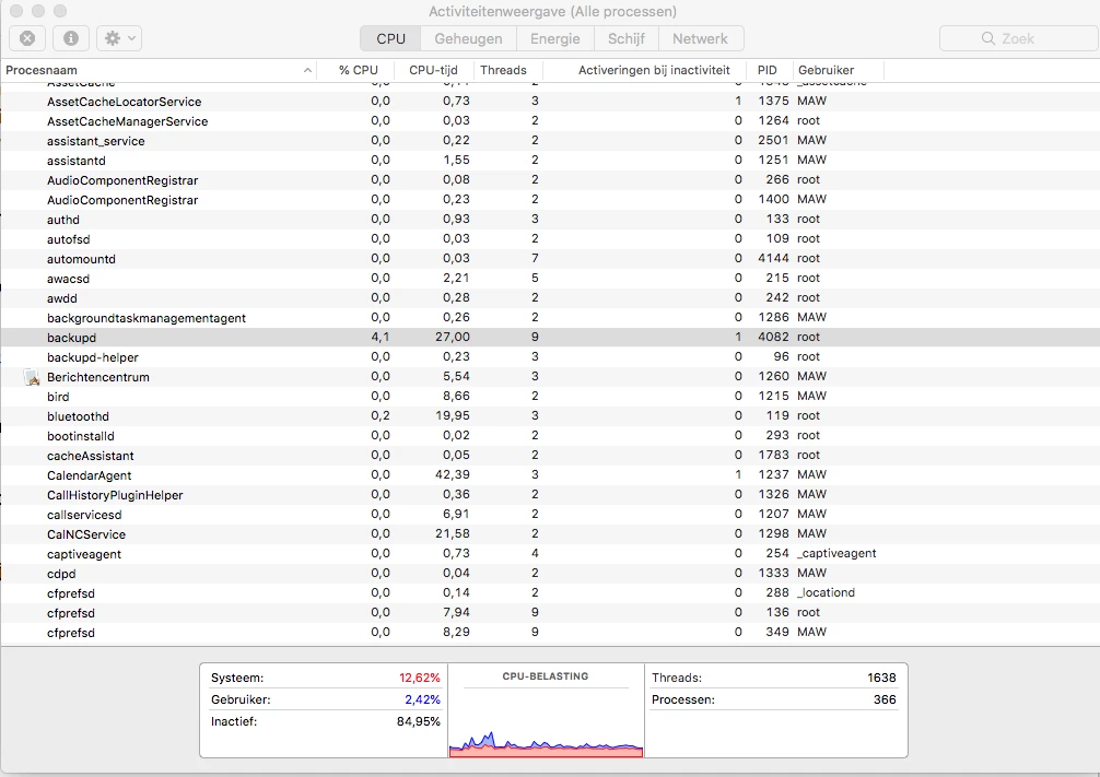

Goedenavond Maarten,
Bedankt voor je bericht! Omdat ik zelf geen TimeMachine gebruik herkende ik backupd dan ook niet. Weer wat geleerd...
Heb een fijn weekend! 😎
Reputatie 4
Badge +1
Hoi Berend,
Sorry, backupd is nu niet meer actief, de printscreen was op een moment dat BUO het niet meer deed, dus voor dat ik een vesre install er overheen legde.
backupd-helper is wel actief en geeft aan dat het boven liggend proces een kernel-taak is (zegt me niets).
Als ik de Time machine schijf aanzet verschijnt backupd in beeld.
Ik denk daarom dat het een Timemachine dingetje is, zou dat kunnen?
Plezierige avond
Groet,
maarten

Reputatie 7
Hoi Berend,
Herstart heb ik vanmiddag al; 2 x gedaan, helpt niet.
PZN kan ik in Console en Activiteitenweergave niet vinden..
Met PZN bedoelde ik Proces Zonder Naam... 😉
Zie ook mijn schermafdruk waarbij het eerste proces alleen een icoon - textedit - heeft, maar geen fatsoenlijke naam. Bij jou is dat proces met PID: 10483, als je daar op klikt - [i] - zul je zien dat het ook een proces is van Back-up Online.
Waar kan ik de meest recente versie van BUO vinden? Vaak help het om gewoon software opnieuw te installeren. ik heb nu versie 6.8.0.17235
groet,
maarten

Hallo Maarten,
Probeer eerst even een herstart van je Mac! Check dan even of alle processen voor Back-up Online draaien:
1. BackupFP
2. en een proces - PZN 😁 - waarvoor KPN nog nooit een zinnige naam heeft laten verzinnen door IASO...
Het proces backupd in jouw schermafdruk zegt me nu even niets.
Heb een fijne avond!

Hoi Berend,
Zelfde plaatje als vanmiddag.
Verse versie van BU programma downloaden een optie?
Ik zie ook geen BackupFP file meer actief zijn in Activiteitenweergave. Die stond vroeger wel in het lijstje.
Waar wat voor gegevens zou ik in Conslole onder KPN BackupFP kunnen zoeken?
groet,
Maarten

Wat er tijd geleden is misgegaan weet ik niet. In ieder geval heb ik excuus, nieuw abonnement, nieuwe codes en een factuur gehad. Die factuur is weer ingetrokken omdat het gedoe buiten mij lag. Kortom, ergens iets fout gegaan of gedaan maar door KPN netjes opgelost.
Maak er een mooie dag van, zon gast verl schijnen vandaag.
Groet
Maarten

Hoi Berend,
Stel je die vraag aan KPN of aan mij?
Op mijn LT is er één, half jaar oud.

Reputatie 4
Badge +1
Hoi Berend,
Ik ga naar buiten, nog wat doen.
Goed weekend
Maarten
