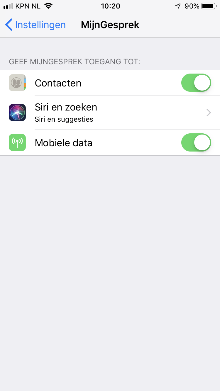

L.S.,
Vraag vanuit onze organisatie, hoe kan het dat de App "Mijn Gesprek" weergeeft "Op werk aangekomen" zonder dat de App toestemming heeft de locatie van de gebruiker bij te houden. Deze tekst is kort zichtbaar indien op de iPhone de applicatie gesloten en uit beeld geswiped wordt.
Hoe kan de locatiebepaling uitgezet worden,
Hoe kan het dat de app dit bijhoudt zonder toestemming
Hoe verhoud zicht dit met betrekking tot de AVG, privacy van onze medewerkers?

Beste Mohammad,
Dank voor de reactie, begrijpelijk en aan gebruikers verdedigbaar is dat de App toegang moet hebben tot contactpersonen (wie wil je bellen of door wie word je gebeld) en dat er een dataverbinding nodig.
Bij controle waar de App toegang toe heeft wordt niet weergegeven dat er een locatie bijgehouden wordt, dat roept dus vragen op. Andere Apps waar locatiebepaling nodig is, geeft in onderstaand scherm wel een weergave dat de smartphone toegang tot "locatie" heeft. De gebruiker heeft nu m.i. terecht de vraag hoe het komt dat de App weet dat hij/zij "op het werk is aangekomen" en waarom daar geen toestemming voor nodig is. De gebruikers zouden de mogelijkheid moeten hebben om dit wel of niet in te schakelen, een vervolgvraag is wat KPN met deze gegevens doet, dat staat namelijk niet in de privacy verklaring.

Dank Mohammed,
In de gebruiksvoorwaarden vind ik inderdaad de noodzaak om toegang te geven tot de contacten, en dat deze toestemming weer ingetrokken kan worden. Er wordt echter geen melding gemaakt van de locatiebepaling en dat daar toestemming voor gegeven (en ingetrokken) kan worden.

Goedemiddag @MichelS, ik heb een sluitend antwoord.
Wij gebruiken geen locatie, maar een IP-adres. Dit gebruikt elke app en is niet hetzelfde als locatie bepaling via GPS. De melding die de medewerker ziet is een Siri-app suggestie, omdat hij of zij waarschijnlijk op het wifi netwerk zit van werk. Het kan ook zijn dat de suggestie uit Maps vandaan komt of als de locatie wel aan staat. Siri onthoudt patronen (woon-werk) en genereert hieruit suggesties.
