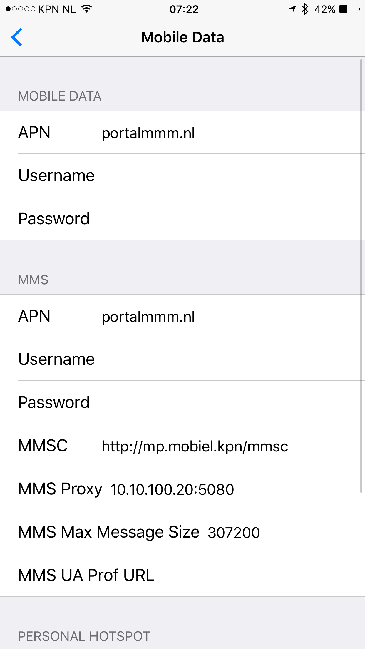

Hier geen problemen met iPhone 6 Plus / iOS 10.3.2 op 4G!
Welke instellingen heb je bij je SMTP server voor je kpnmail.nl account ingevuld @WS1? Ik gebruik voor de KPN SMTP server mijn hoofdaccount emailadres en wachtwoord.
Succes!
Ik heb die test nu ook gedaan, d.w.z. voor de SMTP server het hoofd account gebruiken. Maar dat gaf geen oplossing. Daarbij komt dat ook de binnekomende server niet "reageert" via 4G.
Het is gewoon bizar dat het allemaal wel goed werkt als ik een oude telefoon pak!? Exact dezelfde instellingen, exact dezelfde SIM kaart, enkel een andere telefoon!
Het IOS van de nieuwe telefoon is 10.3.2 en zou up-to-date moeten zijn.
Kan het zo zijn dat KPN op niveau van MAC adres in combinatie met 4G iets tegen houdt ???
Reputatie 7
Hallo Wim,
Bijgaand ook mijn - standaard voor KPN - instellingen voor het gebruik van 4G op mijn iPhone 6 Plus / iOS 10.3.2.
1.
2.
3.
4.
Mocht dit ook geen oplossing bieden? Het beste advies wat ik je dan nog kan geven is om met beide telefoons naar een Apple Store / Reseller - zoals Amac - te gaan. Neem beide telefoons mee en reproduceer je issue met je telefoon(s). Wellicht is het toch - hoe uitzonderlijk ook - een hardware issue!
Succes en ik verneem graag weer van je!
Ik zal de instellingen voor mobiele data controleren en laat het je weten.
Reputatie 7
