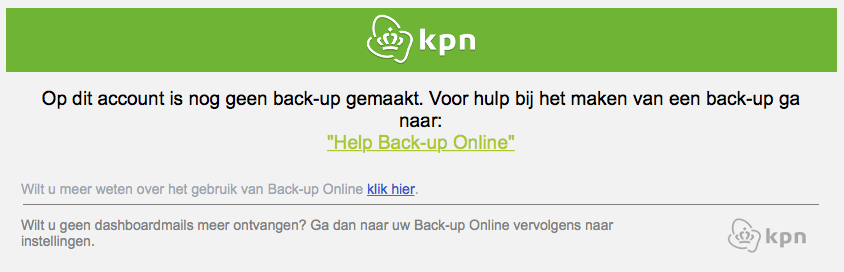

0. Na de (her)installatie van Back-up Online is er nog geen taak aangemaakt - algemene melding

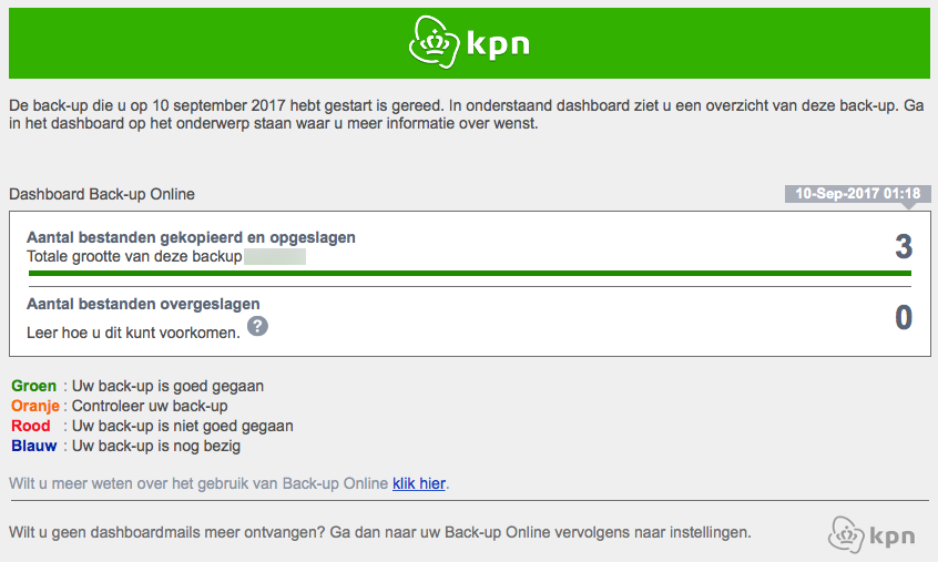

1. 100% geslaagde back-up! - kleurbalk KPN groen

[ v1.1 | 10-09-2017 ] - Kleurschema voor 100% geslaagde back-up toegevoegd

Hallo Job,
Ik zie geen weergave van de melding als alles goed gaat - dat maakt de toon wat pessimistisch.
Topic aangevuld met een schermafdruk van een 100% geslaagde back-up.

Dat is een waardevolle uitbreiding van de documentatie - kudos.

Goedemorgen Job,
Dank voor je feedback! Je snapt natuurlijk nu wel dat de eerste revisie van dit topic aanstaande is!
Ik heb me vooral gefocust op de uitzonderingen. De schermafdruk van een geheel geslaagde back-up ga ik natuurlijk ook even toevoegen!
Bedankt weer voor je kritische blik en je waardevolle aanvulling op ons topic! 😎
