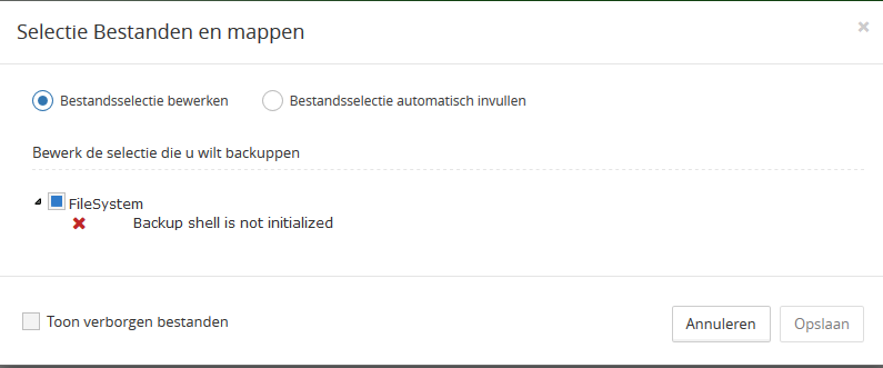

KPN heeft een update van BOL gepushed. Nu melding dat backup shell is not initialized (maw, het is stuk en geen backup meer.) Gaarne uw advies. Win10/64

Na de update was de backup mislukt, dus heb ik gekeken hoe of wat. Daar kwam ik de melding tegen bij het selecteren van de te backuppen bestanden.
Ik heb BOL verwijderd en opnieuw gedownload. Bij installatie (als admin) na de registratiecodes moet je je persoonlijke ww invoeren. Op dat moment geeft ie een 500 melding van de webserver waarop BOL draait. Vervolgens service gestopt, oude config die ik bewaard heb teruggezet, service gestart en nog steeds dezelfde melding als ik mijn fileset die ik backup wil veranderen .
Ik heb een screenshotje meegestuurd.

Vergeten te melden, pc heeft reboot gehad. Backup an sich loopt wel, maar het probleem is dat ik mn fileset niet wijzigen kan.

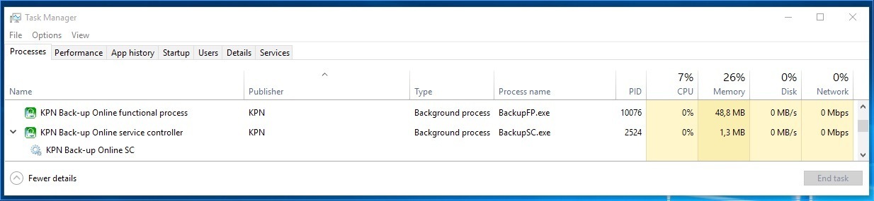

2. Als je je PC opstart, staan de volgende processen van BUO dan in je taakbeheer?
3. Als je na de herstart PC de BUO applicatie start, staan de volgende processen van BUO dan in je taakbeheer?

@Tim, dank voor het checken van de backend. Ik zie dat de backup op zich draait en goed gaat, en het probleem is een lokale, vrees ik. Kan geen ander backup-pad instellen zoals ik ooit gedaan heb.
Ik heb de map KPN niet verwijderd, maar zal het hernoemen en een herinstallatie uitvoeren. Dan hou ik jullie op de hoogte van de voortgang.

Het volgende uitgevoerd:
- BOL verwijderd vanuit Programs in control panel;
- folder in ProgramData hernoemd;
- BOL opnieuw geïnstalleerd;
- Wederom de 500 fout als ik het eigen wachtwoord moet invullen;
- Install afgesloten;
- service KPN Back-up Online SC gestopt;
- oude config teruggezet;
- service KPN Back-up Online SC gestart.
BOL loopt nu goed, lijkt het, en ik kan weer een fileset selecteren! Hernoemen folder in ProgramData lijkt te werken. De 500 fout kan ik nog niet thuisbrengen.
Op de 500 na bij install lijkt het weer in orde. Dank voor de tip, @Tim!
