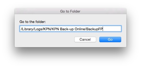

    Zou je ons iets meer info willen geven over je systeem en installatie van BUO?:
    1. Welke versie van OS X heb je geïnstalleerd;
    2. Of heb je een bootable/timemachine backup teruggezet?
    3. Zou je met ons de laatste log willen delen?
        a. Gebruik de toetsen-combi: [shift]+[cmd]+[g]
    /Library/Logs/KPN/KPN Back-up Online/BackupFP    b. Dubbel klik op bovenstaande code en copy -> paste deze daarin:
    https://
    4. Haal wel even je inlogcode weg en vervang deze even door 10 sterretjes:
    Zo ziet mijn inlog regel in de logfile eruit:
    [/Library/Logs/KPN/KPN Back-up Online/BackupFPBackupFP_2015_11_14.log]:
    [2015-11-14 14:06:33.130523] [w] [0x104100740] Application is configured to use 'https://bol.iaso.com:443' as '**********'
    Nog vragen? Stel ze gerust!
    Succes.

     Hallo https:///t5/user/viewprofilepage/user-id/1351,
    Succes.
